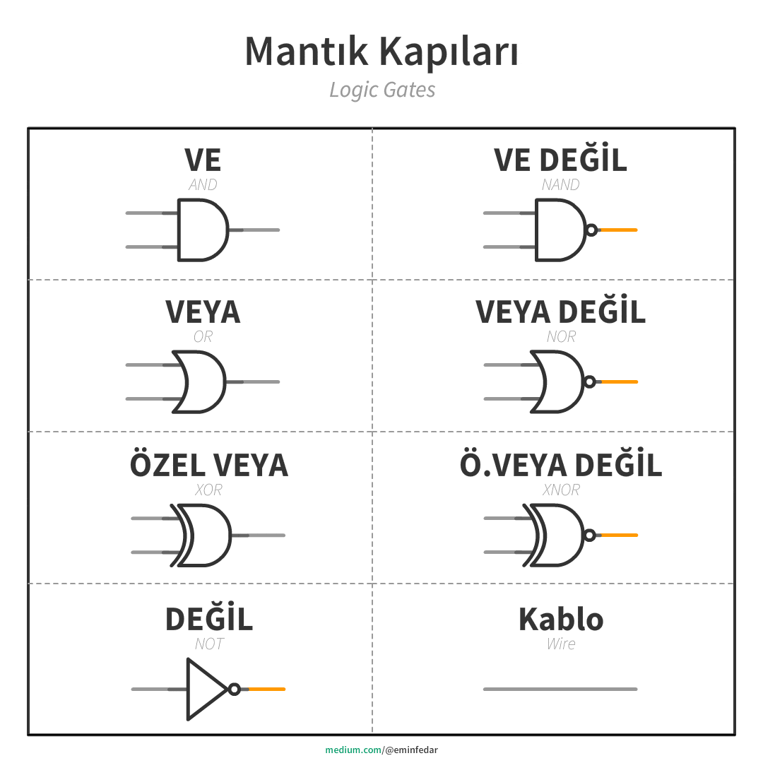

NOT yani DEĞİL işlemi yapan modül:
Üçü de aynı işlevi görüyor. Giren sinyali 0 ise 1, 1 ise 0 yaparak tersliyor(inverter).
module Degil(input I, output O);
assign O = ~I; // Bit işlemleriyle ile tersleme
assign O = !I; // Mantıksal true/false tersleme
not(O, I); // NOT kapısını kullanarak
endmodule
AND yani VE işlemi yapan modül:
module Ve(input X, input Y, output O);
    assign O = X & Y; // Bit işlemleriyle
    assign O = X && Y; // Mantıksal
    and(O, X, Y); // Kapıyla
endmodule
OR yani VEYA işlemi yapan modül:
module Veya(input X, input Y, output O);
    assign O = X | Y; // Bit işlemleriyle
    assign O = X || Y; // Mantıksal
    or(O, X, Y); // Kapıyla
endmodule
XOR yani ÖZEL VEYA işlemi yapan modül:
module OzelVeya(input X, input Y, output O);
    assign O = X ^ Y; // Bit işlemleriyle
    xor(O, X, Y); // Kapıyla
endmodule
